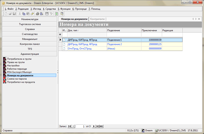

Въвеждане на номератори на документи
1. За да настроим номера на документи, избираме последователно група функции Администрация || Номератори. В дясната част на екрана системата визуализира списък с въведени номера по типове документи.
2. В нашия случай трябва да зададем отделна номерация на фактури за Поделение 1 и Поделение 2. За целта на реда за добавяне на нови записи, най-отгоре в списъка, избираме тип на документите ДИПрод, КИПрод, ФПрод, Поделение 1 и в колона Приключени задаваме номер на последния издаден от това поделение данъчен документ. След това правим настройка за същия тип документи, но за Поделение 2 и записваме номера на последния издаден от него документ.
В разглеждания пример за Отчет на продажбите няма номериране на документи по поделение, затова посочваме единствено тип на документа ОтчПрод, ОтчСПрод и последен номер. Не правим настройки в колона Поделение.
