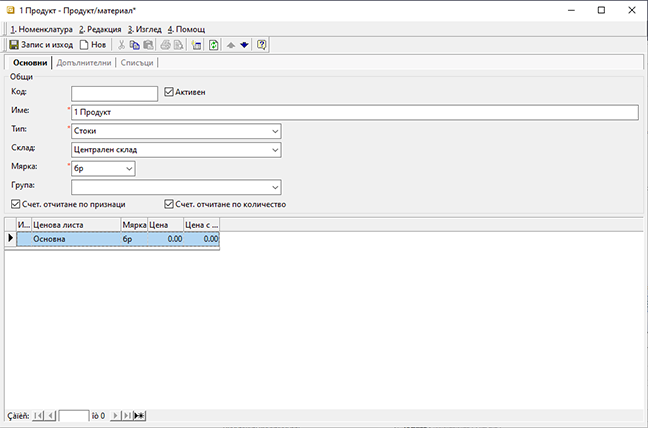

В крайна сметка, как въвеждаме един продукт. Ето един пример за създаване на продукт от тип стоки.
1. За да създадем нов Продукт, избираме група функции Номенклатури || Продукти и материали. Десен щрак с мишката върху списъка с продукти, избираме Нов продукт.... Отваря се празна форма Продукт/Материал за въвеждане на данни.
2. Име — в полето записваме желаното име на продукта.
3. Тип — тип продукт. Системата ни предлага настроеният тип по подразбиране. В нашия случай Стоки. Сменя се от падащия прозорец.
4. Склад — склад за продукта. Системата ни предлага склада по подразбиране. Настройката на този склад е склад по подразбиране и самия продукт. Сменя се от падащия прозорец. Продукти без настроен склад се третират от системата като услуги.
5. Мярка — мярка за продукта. Системата ни предлага мярката по подразбиране. Сменя се от падащия прозорец.
6. Счет. отчитане по признаци — опцията се отнася за счетоводството. Отчита продукта в счетоводството по признаци. В зависимост от продукта и съответната счетоводна сметка, има продукти които могат да бъдат настроени да не се отчитат по признаци. По подразбиране опция е маркирана.
7. Счет. отчитане по количество — опцията се отнася за счетоводството. Отчита продукта в счетоводството по количество. Отново зависи от продукта и счетоводната сметка, но има продукта които могат да бъдат настроени да не се отчитат, както по признаци, така и по количества, т.е. стойностно. По подразбиране опция е маркирана.
8. Запис и Изход — бутон в лентата с инструменти. Записва продукта и излиза от формата.
