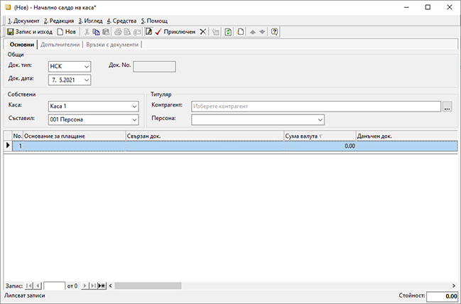

1. За да създадем касов документ, избираме група функции Търговска система || Касови документи. Десен щрак с мишката върху списъка с документи, избираме Нов документ..., с което се отваря празна форма Касови документи за въвеждане на данни.
2. Документ тип от падащо меню избираме тип на документа Начално салдо на каса (НСК).
3. Каса от падащия прозорец избираме каса, за която въвеждаме началното салдо.

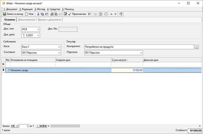

4. Контрагент — избираме бутона с трите точки срещу полето Контрагент в секцията Титуляр. Отваря се Форма за избор - Контрагенти. Маркираме контрагент Потребител на продукта и след това бутон Избор. Контрагентите трябва да бъдат предварително въведени. За повече информация нека видим Как да въведем данни за потребител на продукта.
5. Основание за плащане от опционалното меню избираме Други приходи или друго основание, което трябва да е предварително въведено.
6. Сума валута   в това поле въвеждаме сумата на началното салдо за избраната каса.
7. Валута — избираме валута от падащия прозорец. Валутите трябва да бъдат предварително въведени.
8. Приключен — бутон в лентата с инструменти. Валидира (приключва) документа и извежда форма Генериране - Свързани документи. Чрез тази форма може автоматично да бъде генерирано счетоводно записване.
9. Ок — След като маркираме избраните опции, натискаме бутона Ок за изпълнението им. Системата генерира свързаните документи и валидира (приключва) касовия документ.
