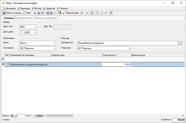

1. За да създадем Разходен касов ордер, избираме група функции Търговска система || Касови документи. Десен щрак с мишката върху списъка с документи, избираме Нов документ.... Отваря се празна форма Касови документи за въвеждане на данни.
2. Тип документ от падащо меню избираме тип на документа Разходен касов ордер (РКО).
3. Каса от падащия прозорец избираме каса, от която прехвърляме средства. Полето се обзавежда автоматично, ако на потребителя, влязъл в системата, е настроена каса по подразбиране. За повече информация нека видим Как да въведем настройки на Потребител.
4. Контрагент — избираме бутона с трите точки срещу полето Контрагент в секцията Титуляр. Отваря се Форма за избор - Контрагенти. Маркираме контрагент Потребител на продукта и след това бутон Избор. Контрагентите трябва да бъдат предварително въведени. За повече информация нека видим Как да създадем контрагент.
5. Основание за плащане от опционалното меню избираме основание Прехвърляне на средства между портфейли. Основанията за плащане се използват при осчетоводяване и трябва да бъдат предварително въведени в Номенклатури || Референтни номенклатури || Основания за плащане и настроени в Автоматичен осчетоводител.
6. Сума валута   в това поле въвеждаме сумата, с която намаляваме наличността на избраната каса.
7. Валута — избираме валута от падащия прозорец. Валутите трябва да бъдат предварително въведени.
8. Приключен — бутон в лентата с инструменти. Валидира (приключва) документа и извежда форма Генериране - Свързани документи. Тъй като титуляр на документа е избран Потребител на продукта, във формата Генериране - Свързани документи има още една опция - Прехвърляне на средства между каси. Избираме опцията и от падащия прозорец касата, в която ще прехвърлим средствата.
9. Ок — След като маркираме избраните опции, натискаме бутона Ок за изпълнението им. Системата валидира (приключи) касовия документ и автоматично създава като свързан документ Приходен касов ордер в избраната каса.
